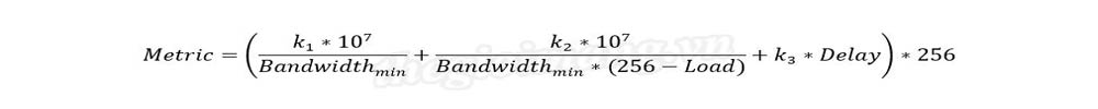

    Metric của EIGRP được tính theo mợt công thức rất phức tạp với đầu vào là bốn tham số: Bandwidth min trên toàn tuyến, Delay tích lũy trên toàn tuyến (trong công thức sẽ ghi ngắn gọn là Delay), Load và Reliabily cùng với sự tham gia của các trọng số K:
    Đơn vị sử dụng cho các tham số trong công thức trên:
    Bandwidth: đơn vị là Kbps.
    Delay: đơn bị là 10 microsecond.
    Load và Reliability là các đại lượng vô hướng không có đơn vị.

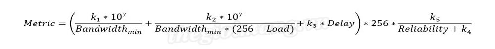

    Nếu k5 = 0, công thức trở thành:

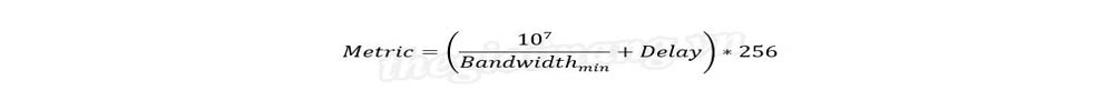

    Mặc định bộ tham số K được thiết lập là: K1 =K3 = 1; K2 = K4 = K5 = 0 nên công thức dạng đơn giản nhất ở mặc định sẽ là:

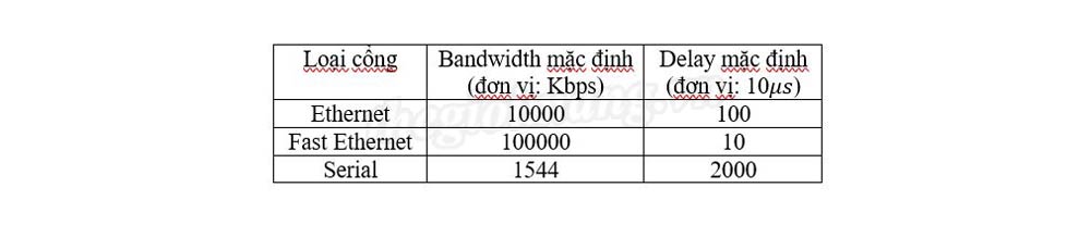

    Một số giá trị mặc định trên các interface của router:

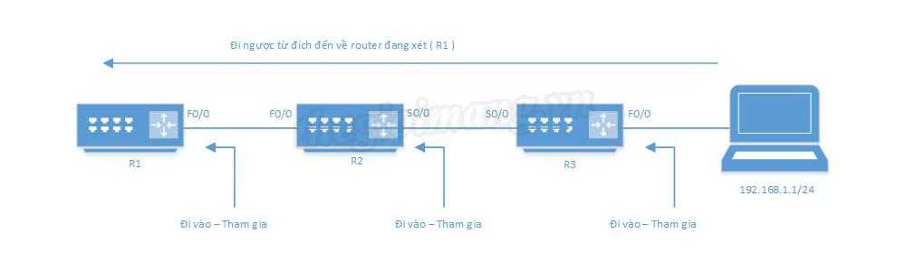

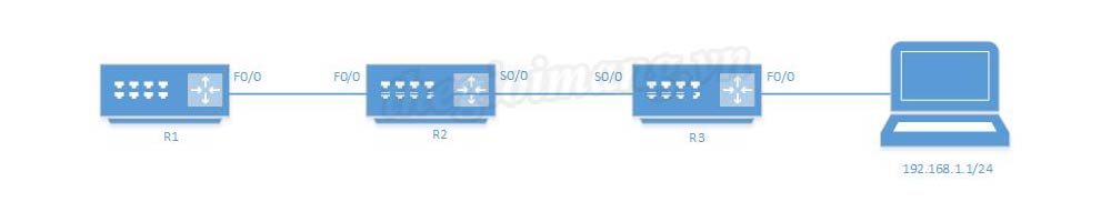

    Để hiểu rõ cách tính metric, chúng ta sẽ làm ví dụ theo hình bên dưới:
    Ví dụ này thực hiện tính metric để đi từ R1 đến mạng 192.168.1.1/24 của R3. Công thức tính metric trên mỗi router được đặt ở chế độ default K1 =K3 = 1; K2 = K4 = K5 = 0.
    Đầu tiên, cần phải xác định các cổng nào trên các router sẽ tham gia vào tiến trình tính toán metric với EIGRP. Để xác định điều này, thực hiện đi ngược từ đích về router đang xét là R1 và xác định các cổng tham gia theo quy tắc: đi vào cổng nào thì cổng ấy tham gia, các cổng còn lại không tham gia.
    Quan sát hình ta có thể xác định được cổng tham gia vào tiến trình tính toán metric EIGRP gồm: cổng F0/0 của R3, cổng S0/0 của R2, và cổng F0/0 của R1. Các cổng này có các tham số Bandwidth (BW) và Delay như sau:
    1. Cổng F0/0 của R3: BW = 100Mbps = 100000Kbps; Delay = 100 Microsecond = 10.10 Microsecond.
    2. Cổng S0/0 của R2: BW = 1,544Mbps = 1544Kbps; Delay = 20000 Microsecond = 2000.10 Microsecond.
    3. Cổng F0/0 của R1: BW = 100Mbps = 100000Kbps; Delay = 100 Microsecond = 10.10 Microsecond.

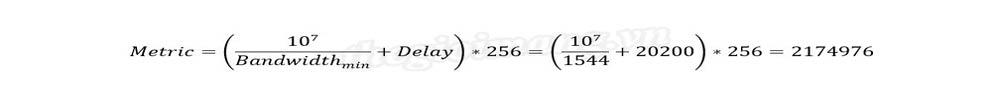

    Từ đó ta có thể xác định được: Bandwidth min = 1544Kbps (nhỏ nhât trong số 3 cổng tham gia); Tổng Delay = 100 + 20000 + 100 = 20200.10 Microsecond. Thay các thông số này vào công thức tính Metric defaulf đã nêu ở trên và tính ra kết quả:
    Lưu ý: với các phép chia có lẻ, phần thập phân được cắt bỏ trong kết quả chia.
