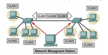

    Management VLAN
    Hiện nay, đa số các thiết bị như router, switch có thể truy cập từ xa bằng cách telnet đến địa chỉ IP của thiết bị. Đối với các thiết bị mà cho phép truy cập từ xa thì chúng ta nên đặt vào trong một VLAN, được gọi là Management VLAN. VLAN này độc lập với các VLAN khác như user VLAN, native VLAN. Do đó khi mạng có vấn đề như : hội tụ với STP, broadcast storms, thì một Management VLAN cho phép nhà quản trị vẫn có thể truy cập được vào các thiết bị và giải quyết các vấn đề đó.
    Một yếu tố khác để tạo ra một Management VLAN độc lập với user VLAN là việc tách các thiết bị đáng tin cậy với các thiết bị không tin cậy. Do đó làm giảm đi khả năng các user khác đạt được quyền truy cập vào các thiết bị đó.

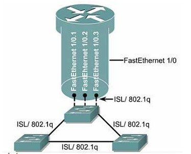

    Cấu hình bộ định tuyến (router)
    Khi một giao diện của router được cấu hình ở mode trunk link, thì các frame nhận được từ native VLAN trên giao diện đó sẽ không được gắn tag. Và đối với các frame từ các VLAN khác sẽ có tag là ISL hoặc 802.1Q.
    Để cấu hình một giao diện của router cisco ở mode trunk link thì ta phải sử dụng subinterface. Mỗi một subinterface sẽ được cấu hình ứng với giao thức trunking trên mỗi switch là ISL hay 802.1Q. Chúng ta dùng câu lệnh sau :
    #encapsulation dot1q | isl vlan.
    Khi subinterface muốn nhận cả các frame của native VLAN thì phải được cấu hình thêm :
    #encapsulation [ dot1q | isl ] vlan. native
    Chú ý: trong các phiên bản IOS trước 12.1(3)T, để cấu hình native VLAN thì phải cấu hình ở giao diện vật lý.

    Trong khi triển khai VLAN trong một hệ thống mạng campus, người quản trị có thể thiết kế VLAN theo hai cách thức:
    - Thiết kế VLAN theo dạng end-to-end: còn gọi là campus-wide.
    Trong kiểu chia VLAN này, VLAN sẽ trải rộng trên toàn campus. Một thành viên của VLAN đó di chuyển trong mạng, thuộc tính thành viên của VLAN đó không thay đổi. Điều này có nghĩa là, mỗi VLAN phải sẵn có ở từng switch, đặc biệt là những switch nằm ở layer access trong mô hình 3 lớp: core-distribution-access.
    Như vậy, trong end-to-end VLAN, các người dùng sẽ được nhóm vào thành những nhóm dựa theo chức năng, theo nhóm dự án hoặc theo cách mà những người dùng đó sử dụng tài nguyên mạng.
    - Chia VLAN dạng cục bộ:
    VLAN được giới hạn trong một switch hoặc một khu vực địa lý hẹp. Lý do để dùng dạng VLAN này là các VLAN dạng end-to-end trở nên khó duy trì. Các người dùng thường xuyên yêu cầu nhiều tài nguyên khác nhau. Các tài nguyên này thường nằm trong nhìều VLAN khác nhau.

    Khi đã chia được VLAN trên switch, giả sử thành 5 VLAN. Làm thế nào để định tuyến được các VLAN đó.
    Để các Vlan này có thể thông suốt với nhau, bắt buộc phải dùng L3 routing thông qua Router hay Switch Layer 3.
    Khi dùng Router để routing, bạn cần phải dành ra 1 port (Fast ethernet) để làm trunk port. Khi ấy, đường nối từ Fast ethernet của router đến port đó được gọi là đường trunking.
    Thế thì đường trunking có vai trò gì trong việc liên lạc giữa các VLAN ?
    Khi đã có đường trunking, các traffic qua lại giữa các vlan đều đi qua đây,trên đó các frame sẽ được gắn thêm thông tin về VLAN gọi là tagging. Thông tin trong tagging sẽ chứa VLAN-ID mà frame đó thuộc về.
    Interface Fastethernet của Router sẽ được chia ra làm nhiểu sub-interface (tương ứng với số VLAN). Mỗi sub-interfaces xem như thuộc về một VLAN tương ứng trên switch. Công việc của các sub-int này là làm gateway cho các host bên trong mỗi VLAN.
