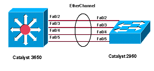

    Một phương pháp khác phù hợp hơn trong trường hợp này để tăng băng thông các liên kết đó là kếp hợp bó các liên kết lại. Công nghệ này được gọi là EtherChannel.
    Công nghệ EtherChannel có thể bó từ 2 đến 8 liên kết FE, GE, 10GE thành 1 liên kết luận lí.
    Khi đó, Switch đối xử các port thuộc EtherChannel như 1 port duy nhất. Kết quả là:
    - Tăng băng thông.
    - Có tính dự phòng.
    - Chia tải.
    EtherChannel có thể kết hợp các cổng vật lí chỉ khi:
    - Cùng tốc độ (speed)
    - Cùng loại (full-duplex, half-duplex)
    - Nếu port Layer 2 thì cùng là port access và cùng VLAN, nếu là port trunk thì phải cùng native VLAN và allowed VLAN.
    - Hoặc cùng là port Layer 3 (routed port).
    EtherChannel chay ở lớp 2 và lớp 3.

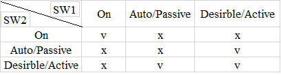

    Giao thức (Protocol): có 2 giao thức thông dụng sử dụng trong EtherChannel
    - PAgP: Độc quyền của Cisco.
    + Desirable: chủ động.
    + Auto: bị động.
    - LACP: IEEE 802.3 chuẩn này được sử dụng rộng rãi và hầu như các hãng đều hỗ trợ
    + Active: chủ động.
    + Passive: bị động.
    Các Switch hoặc thiết bị ở 2 đầu EtherChannel phải hiểu và sử dụng công nghệ EtherChannel để đảm bảo hoạt động đúng và chống loop. Nếu chỉ có 1 đầu sử dụng EtherChannel, còn đầu bên kia không sử dụng thì có thể gây ra loop. Vậy nên khi cấu hình, chúng ta cần phải cấu hình 2 đầu của EtherChannel cùng giao thức. Tham khảo ở bản ở dưới.

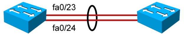

    Cấu hình:
    Switch(config)# interface f0/23 - 24
    Switch(config-if)# channel-group 1 mode desirable
