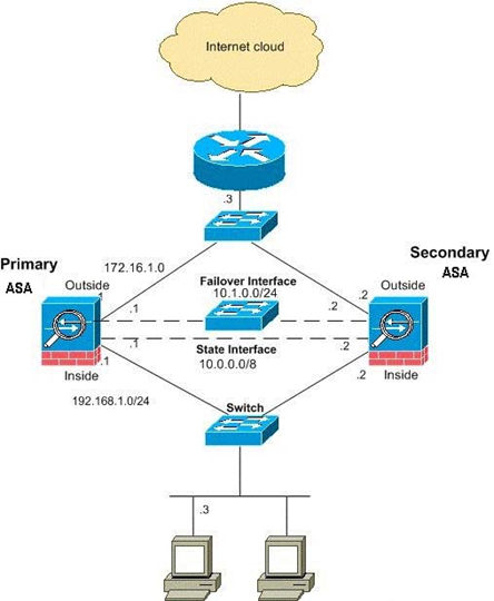

    Trên RouterSW layer 3 thì có HSRP để thực hiện dự phòng. Trên Firewall Cisco ASA cũng có tính năng dự phòng này. ASA sử dụng Failover và nó có 1 vài điểm tương đồng với HSRP như:
    • Với HSRP thì hỗ trợ nhiều Router. Nhưng với Failover chỉ hỗ trợ 2 bộ firewall
    • HSRP thì 2 Router giao tiếp với nhau (gói tin helo, keep alive…) qua đường mạng LAN bên dưới. Nhưng với ASA thì nó sử dụng 1 đường link vật lý nối trực tiếp giữa 2 con ASA để thực hiện trao đổi với nhau.

    - unit state: Trên ASA failover chỉ có 2 trạng thái:
    • Active
    • Standby
    - Network link status: Là đường link kiểm soát trạng thái hệ thống mạng có hoạt động tốt hay không, có đường link nào bị chết hay không.
    - Hello or keepalive message: 2 ASA sẽ thực hiện trao đổi qua lại với nhau bằng gói tin helo, keep-alive.

    • Để thực hiện Stateful phải có 1 đường link Stateful giữa 2 con ASA. Đường Stateful có thể được sử dụng chung với đường failover để tiết kiệm

    6. Các dạng failover
    - Active – Standby: sử dụng cơ chế load redundancy
    - Active - Active: Sử dụng cơ chế load sharing. Để chạy Load sharing ASA cần chuyển qua mode “multiple” để chia “context”
