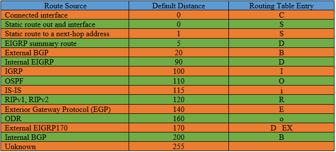

    2. AD (Administrative Distance)
    - Khi 1 Router sử dụng nhiều giao thức định tuyến mà mỗi 1 giao thức chỉ ra 1 đường đi khác nhau đến một mạng đích.
    - Router sẽ nghe theo giao thức định tuyến nào có chỉ số AD nhỏ nhất.
    - Các giá trị mặt định AD trong Router.

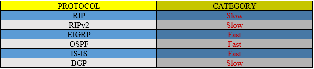

    4. Convergence
    - Là sự thích nghi của 1 con router với mọi sự thay đôi trong mạng.
    - Nghĩa là khoảng bao lâu thì router biết được thiết bị cắm vào, chết ... trong mạng.
    - Khi mạng đã hội tụ thì đứng ở bất kỳ đâu trong hệ thống mạng đều có thể ping được.
    - Tùy mỗi giao thức mà thời gian convergence sẽ khác nhau.
    - Dưới đây là bảng so sánh thời gian Convergence giữa các loại giao thức.
