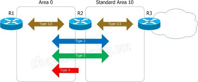

    • Type 1: được sinh ra bởi tất cả router chạy OSPF.
    • Type 2: chỉ duy nhất router DR trọng mạng multi access mới gửi ra loại 2. Mục đích để các router trong area biết được thông tin về DR router
    • Type 3: chỉ duy nhất do router ABR (là router biên giữa các area) sinh ra, nội dung loại 3 là summary toàn bộ thông tin link-state của 1 area. Bắt đầu từ loại 3, tất cả các bản tin LSA được gửi qua tất cả các area.
    • Type 4: chỉ duy nhất do router ASBR (là router biên giữa các AS), mục đích giúp tất cả các router trong miền OSPF biết được đâu là ASBR, khi cần gửi ra ngoài OSPF thì sẽ biết được cần gửi tới đâu (ASBR). Bản tin loại 4 sẽ do router ABR của area chứa ASBR sinh ra.
    • Type 5: Do ASBR sinh ra, mang thông tin về các external route (bên ngoài miền OSPF)
    • Type 7: Loại đặc biệt, cái này phải hiểu về khái niệm stub area. Loại này do Stub area dùng thay thế cho loại 5.

    Standard Area:
    Trong Standard Area, các loại LSA loại 1 và 2 chỉ quanh quẩn bên trong 1 area mà thôi, muốn truyền từ area này qua area khác thì bắt buộc phải từ loại 3 trở lên. Loại Area này cho phép tối ưu về định tuyến do mỗi router biết được tất cả các route.
    Với 1 số trường hợp như router là loại cấu hình thấp, không cần phải có đầy đủ link-state database thì có thể cấu hình Area để block 1 số loại LSA lại. Đó gọi là Stub Area.

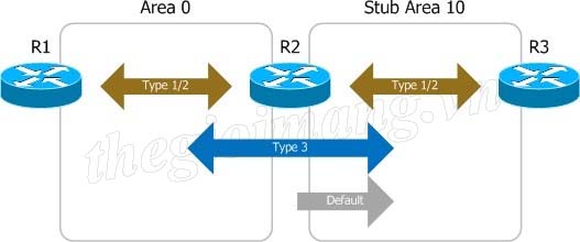

    Stub Area:
    Với Stub area 10, thay vì phải nhận LSA loại 4,5..router trong Stub area chỉ nhận LSA loại 3 (O-IA) và default route. Khi cấu hình Stub area, router ABR sẽ inject 1 default-route vào trong stub area. Như vậy với Stub area, sẽ hạn chế việc phải nhận các LSA loại 4.5…trở lên. Nói cách khác, Stub area sẽ chỉ chấp nhận LSA loại 3 và default route.
    Để cấu hình Stub Area rất đơn giản, tất cả các router trong Stub Area đều phải cấu hình là stub, nếu không thì sẽ ko thiết lập quan hệ neighbor:
    Router(config-router)# area 10 stub

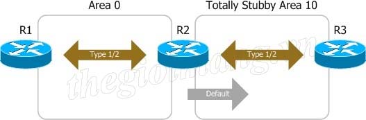

    Totally Stubby Areas:
    Totally Stub Area giống Stub Area (đều chặn LSA loại 4,5…), điểm khác biệt là nó chặn cả loại 3 (O-IA) và chỉ cho phép Default route. Như vậy có thể nói, về mặt hạn chế các bản tin LSA thì Totally Stub Area khắt khe hơn Stub Area (loại 3 cũng không cho).
    Cấu hình: thêm từ khóa no-summary, chỉ cần cấu hình trên ABR (R2)
    Router(config-router)# area 10 stub no-summary

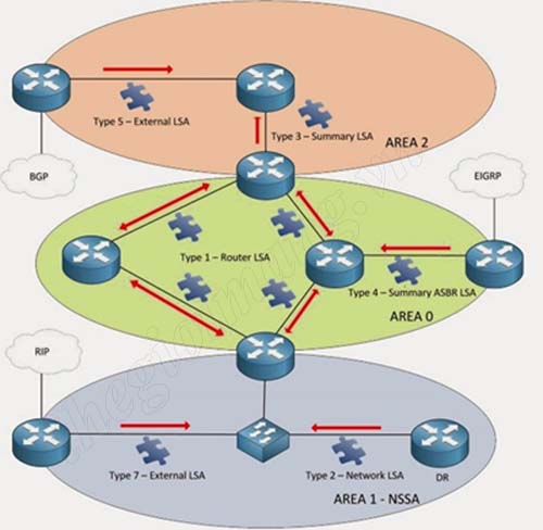

    Đối với nhiều người nó giúp hình dung về mô hình để hiểu và ghi nhớ. Ta hãy tưởng tượng OSPF LSA như những mảnh của trò chơi ghép hình. Một mảnh ghép không là gì nhưng nếu ghép tất cả chúng lại với nhau thì ta được bức tranh tổng thể ... cho OSPF đây là LSDB.

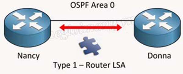

    Mỗi router trong area sẽ flood một LSA Type 1 trong area đó. Trong LSA này, ta sẽ tìm thấy một danh sách tất cả các liên kết (link) kết nối trực tiếp của router này. Làm thế nào để chúng ta xác định một liên kết?
    • Các prefix IP trên một giao diện.
    • Các link type. Có 4 link type khác nhau:
    Không cần bận tâm quá nhiều đến những link types này; ta sẽ đề cập nhiều hơn ở những LSA sau. Router LSA luôn luôn ở trong một area và không quảng bá ra ngoài.
    Network LSA hay còn gọi là type 2 được tạo cho mỗi mạng multi-access . Hãy nhớ lại các OSPF network type? Mạng broadcast và mạng non-broadcast yêu cầu có DR / BDR. Đấy là những kiểu mạng sẽ có network LSA được tạo ra bởi các DR. Trong LSA này, chúng ta sẽ tìm thấy tất cả các router được kết nối tới mạng multi-access, các DR và tất nhiên là prefix và subnet mask.
    Trong ví dụ trên ta sẽ thấy router Nancy, Donna và DR trong network LSA. Ta cũng sẽ thấy prefix 192.168.123.0/24 trong LSA này. Điều cuối cùng cần đề cập đến: Network LSA luôn luôn ở trong một area và không quảng bá ra ngoài.

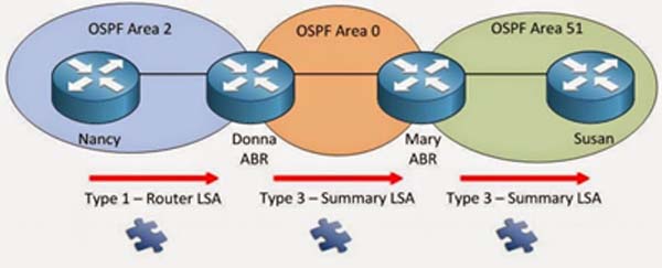

    Type 1 router LSA không quảng bá ra ngoài area. Tuy nhiên OSPF làm việc với nhiều area và có thể phải cần kết nối với tất cả các area. Router Nancy đang flood một router LSA trong Area 2 và router Donna sẽ lưu trữ LSA này trong LSDB. Router Mary và Susan cũng cần phải biết về mạng trong Area 2.
    Router Donna sẽ tạo ra Type 3 summary LSA và flood vào Area 0. LSA này sẽ flood vào tất cả các area khác của trong mạng OSPF. Bằng cách này, tất cả các router trong các area sẽ biết về các prefix từ các area khác.
    Cách gọi "summary" LSA là rất sai lầm. Theo mặc định OSPF sẽ không summarize bất kì mạng nào. Tuy nhiên có một lệnh cho phép ta summarize các tuyến đường inter-area đó là "area {} range {} trên ABR" hoặc "summary {} trên ASBR", cụ thể sẽ nằm ở các bài viết tiếp theo. Nếu nhìn vào bảng định tuyến của một router OSPF và LSA type 3 sẽ hiển thị ở dạng O IA. Đó là những inter-area prefixes!

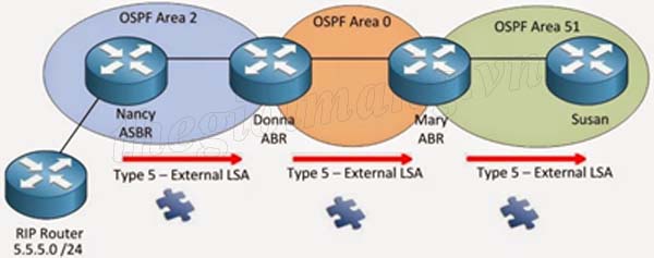

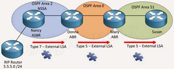

    Trong ví dụ này, router Nancy đang redistribute lại thông tin từ router định tuyến RIP vào OSPF. Điều này làm cho router Nancy là một ASBR (Autonomous System Border Router). Khi router Donna (là một ABR) nhận được Router LSA từ Nancy, nó sẽ tạo ra một type 4 summary ASBR LSA và flood vào area 0. LSA này cũng sẽ được flood tới tất cả các area khác và điều này là cần thiết để tất cả các router OSPF biết đường tới ASBR.
    Cùng topology nhưng ta thêm prefix (5.5.5.0/24) tại router RIP. Prefix này sẽ được redistribute vào OSPF. Router Nancy (ASBR) sẽ quản lý và tạo ra một type 5 external LSA cho việc này. Đừng quên chúng ta vẫn cần type 4 summary ASBR LSA để xác định vị trí router Nancy. Khi redistribute với OSPF sẽ thấy mục O E1 hoặc E2. Đó là những external prefix và LSA type 5.
    Type 6 multicast ospf LSA ta có thể bỏ qua vì nó không được sử dụng. Nó thậm chí còn không được hỗ trợ bởi Cisco. Ta sử dụng PIM (Protocol Independent Multicast) cho các cấu hình multicast.
    Khu vực NSSA không cho phép sử dụng type 5 external LSA. Trong hình trên router Nancy vẫn là ASBR, nó redistribute thông tin từ RIP vào OSPF. Vì type 5 không được phép sử dụng nên ta phải nghĩ đến việc dùng cách khác. Đó là lý do tại sao phải dùng type 7 external LSA mang các thông tin tương tự chính xác mà không bị chặn trong khu vực NSSA. Router Donna sẽ chuyển type 7 thành type 5 và flood vào các area khác. More about the special area types later!
    Trong hình trên, ta có topology với 3 OSPF area với nhiều ABR và ASBRs. Sau đây là tóm tắt về các LSA trên:
    • Type 1 - Router LSA: Router LSA được tạo ra bởi mỗi bộ router cho từng area chứa nó. Trong link-state ID ta sẽ tìm thấy ID của router khởi tạo. Ta đang nói về các router LSA chỉ trong area 0.
    • Type 2 - Network LSA: Network LSA được tạo ra bởi DR. Link-state ID sẽ là router ID của DR. Trong area 1, ta có thể thấy một DR đang gửi một network LSA.
    • Type 3 - Summary LSA: Summary LSA được tạo ra bởi ABR và flood ra các area khác. Trong hình area 2 sẽ học về các prefix trong area 0 và 1.

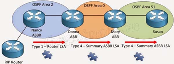

    • Type 4 - Summary ASBR LSA: Các router khác cần phải biết nơi để tìm ASBR. Đây là lý do tại sao ABR sẽ tạo ra một summary LSA ASBR trong đó sẽ bao gồm các router ID của ASBR trong trường link-state ID.
    • Type 5 - External LSA: còn được biết đến như autonomous system external LSA: Các external LSA được tạo ra bởi các ASBR. Có một ASBR trong area 2 được tạo ra những LSA để miền OSPF biết về các prefix được redistribute từ BGP.
    • Type 7 – External LSA: còn được biết đến như not-so-stubby-area (NSSA) LSA: Trong hình ta có thể thấy Area 1 là NSSA (Not-So-Stubby-Area) không cho phép external LSAs (type 5). Để khắc phục vấn đề này, ta tạo ra Type 7 LSA để miền OSPF biết về các prefix được redistribute từ RIP.

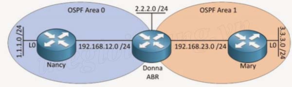

    Ta sẽ dùng topo như hình trên với 3 router và 2 area, mỗi router có 1 loopback x.x.x.x/24
    Nancy(config)#router ospf 1
    Nancy(config-router)#network 192.168.12.0 0.0.0.255 area 0
    Nancy(config-router)#network 1.1.1.0 0.0.0.255 area 0
    Donna(config)#router ospf 1
    Donna(config-router)#network 192.168.12.0 0.0.0.255 area 0
    Donna(config-router)#network 192.168.23.0 0.0.0.255 area 1
    Mary(config)#router ospf 1
    Mary(config-router)#network 192.168.23.0 0.0.0.255 area 1
    Mary(config-router)#network 3.3.3.0 0.0.0.255 area 1

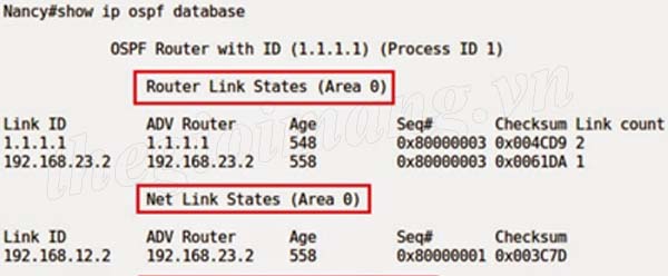

    Ta hãy bắt đầu xem LSDB của router Nancy:
    Bằng cách sử dụng show ip ospf database ta có thể nhìn thấy LSDB, router LSA type 1, network LSA type 2 và summary LSA type 3. Các thông tin trong LSDB:
    • Link ID: Đây là những địa chỉ xác định cho mỗi LSA.
    • ADV router: router quảng bá LSA này.
    • Age: Bộ tính thời gian theo giây. Tối đa là 3600 giây hoặc 1 giờ.
    • Seq #: Số thứ tự bắt đầu với 0x80000001 và sẽ tăng thêm 1 cho mỗi lần cập nhật.
    • Checksum: Có một checksum cho mỗi LSA.
    • Link count: Hiển thị tổng số các liên kết kết nối trực tiếp và chỉ được sử dụng cho các router LSA.

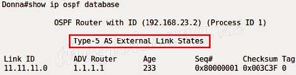

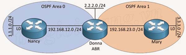

    Vẫn dùng topo cũ nhưng giờ ta sẽ redistribute một mạng trong router Nancy vào OSPF để kiểm tra type 4 và type 5.
    Nancy(config)#int loopback 1
    Nancy(config-if)#ip add 11.11.11.11 255.255.255.0
    Nancy(config-if)#router ospf 1
    Nancy(config-router)#redistribute connected subnets
    Ta tạo thêm một cổng loopback 1 với địa chỉ như trên và redistribute trực tiếp vào trong OSPF. Kiểm tra LSDB trên router Donna và Mary:

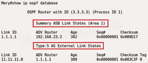

    Nhìn vào LSDB ta có thể thấy type 5 external LSA. Hãy nhớ rằng router Donna và Nancy cùng ở area 0.
    Router Mary nằm trong area khác router Nancy vì vậy nó cần biết nơi để tìm ASBR. Trong LSDB ta có thể thấy type 5 external LSA và LSA type 4 summary ASBR, đó là địa chỉ của router Nancy. Bởi vì có LSA này nên router Mary biết đường để tới ASBR. Type 4 LSA được tạo ra bởi router Donna là ABR.
    Giữ nguyên topo cũ, ta thay đổi area 1 thành NSSA (not-so-stubby-area):
    Donna(config-router)#area 1 nssa
    Mary(confg)#router ospf 1
    Mary(config-router)#area 1 nssa
    Tiếp theo là thêm một cổng loopback 1 trong router Mary và redistribute vào trong OSPF:
    Mary(config)#int loopback1
    Mary(config-if)ip add 33.33.33.33 255.255.255.0
    Mary(config-if)#router ospf 1
    Mary(config-router)#redistribute connected subnets

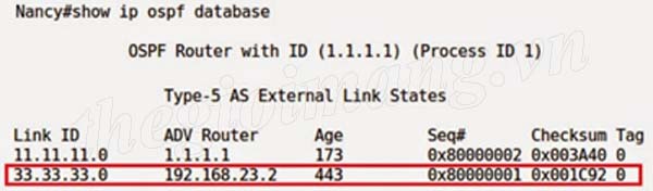

    Hãy xem điều gì xảy ra với LSDB:
    Ta có thể thấy router Mary đã tạo ra type 7 external LSA cho prefix trên cổng loopback.
    Router Donna có type 7 external LSA trong LSDB vì nó ở cùng area với router Mary. Nó cũng tạo ra type 5 LSA external rồi flood vào area 0. Điều này là do router Donna là một ABR.
    Router Nancy chỉ có một type 5 LSA external trong LSDB cho prefix này. Điều này chứng tỏ type 7 LSA external chỉ tồn tại trong NSSA.

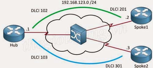

    Bây giờ hãy nhìn vào mạng frame-relay trong hình trên và giả sử đang ta đang chạy kiểu mạng non-broadcast. Thế đây có phải mạng multi-access?
    Có kết nối nào giữa router Spoke1 và Spoke2? Ta có thể thấy rằng chỉ có 2 PVC và không có kết nối nào giữa Spoke1 và Spoke2. Nếu ta chọn kiểu mạng non-broadcast thì có nghĩa là ta đang nói mạng OSPF này là multi-access nhưng trong thực tế không phải vậy ... chỉ có kết nối giữa router Hub và router Spoke, không có giữa 2 router Spoke.
    Ta có rằng các router chỉ có một quan hệ neighbor đầy đủ với DR/BDR và không phải với tất cả các router khác. Sẽ có chuyện gì xảy ra nếu Spoke1 được bầu làm DR?
    Spoke2 không thể tới Spoke1, có nghĩa là nó sẽ không thể thiết lập quan hệ neighbor. Làm thế nào để giải quyết được vấn đề này? Ta phải đảm bảo rằng router Hub luôn là DR và Spoke1 hoặc Spoke2 sẽ không bao giờ trở thành DR hoặc BDR!
    Router Hub có thể tới được cả Spoke1 và Spoke2 vì vậy nếu nó là DR thì ta sẽ có một bảng neighbor hoàn chỉnh cho việc cập nhật thông tin định tuyến.
    Đây là cấu hình trong router Hub. Ta có thể dùng lệnh ip ospf network non-broadcast để thay đổi kiểu mạng OSPF. Ở đây dùng thêm lệnh neighbors để OSPF chuyển sang unicast.
    Sử dụng lệnh ip ospf priority 0 là cách để chắc chắn rằng router này sẽ không bao giờ trở thành một DR hoặc BDR. Ngoài ra còn có một lệnh bạn có thể sử dụng trên router Hub để đảm bảo các router Spoke không bao giờ trở thành một DR hoặc BDR. Gõ lệnh neighbor <ip address> priority 0 và phải thực hiện nó trước quá trình thiết lập neighbor trong OSPF.

    Nếu ta dùng theo multi-access và sử dụng kiểu mạng broadcast hoặc non-broadcast, Spoke2 sẽ nghĩ rằng nó có thể tới Spoke1 trực tiếp. Chúng ta sẽ thấy mạng 2.2.2.0/24 trong bảng định tuyến của nó như thế này:
    2.2.2.0 /24 NEXT-HOP IP ADDRESS: 192.168.123.2
    Spoke2 nghĩ rằng nó có thể tới Spoke1 trực tiếp, nhưng trong thực tế nó đã đi qua router Hub để đạt được điều đó.
    Nếu ta thiết lập cho OSPF sử dụng mạng point-to-point bằng cách sử dụng point-to-point, point-to-multipoint hoặc point-to-multipoint non-broadcast, OSPF sẽ thấy mạng này như một tập hợp các mạng point-to-point. Ta sẽ thấy gì trong bảng định tuyến ?
    2.2.2.0 /24 NEXT-HOP IP ADDRESS: 192.168.123.1
    Sự khác biệt được thấy rõ ràng. Địa chỉ IP next-hop là khác nhau. Vì ta đang nói cho OSPF biết là ta đang sử dụng point-to-point, nó tin rằng nó có thể tới 2.2.2.0/24 thông qua router ở phía bên kia.
    Tại sao ta lại phải quan tâm đến tất cả điều này? Vấn đề ở đây là reachability. Ta thấy các mục trong bảng định tuyến, nhưng chưa chắc có thể tới được vì có thể địa chỉ IP next-hop không thể truy cập. Vấn đề nay rất hay gặp, hãy cẩn thận !
