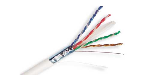

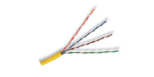

Phân Biệt Cáp Cat5, Cat5e, Cat6 và Cat6A Khi sử dụng cáp đồng đôi xoắn để truyền dữ liệu trong mạng LAN, người dùng thường không biết phải lựa chọn loại cáp nào để đáp ứng các ứng dụng của hệ thống mạng với chi phí hợp lý nhất. Thông qua việc phân biệt các loại cáp (Cat5, Cat5e, Cat6 và Cat6A), bạn sẽ có thêm các thông tin cần thiết để lựa chọn cáp phù hợp hơn với nhu cầu của mình. Các tổ chức như Hiệp hội Công nghiệp Viễn thông (TIA) và Hiệp hội Công nghiệp Điện tử (EIA) thiết lập các tiêu chuẩn cho từng sản phẩm cụ thể, và những tiêu chuẩn này đã dẫn tới việc cáp đồng đôi xoắn được chia thành nhiều loại khác nhau dựa trên mức độ hiệu suất của chúng. Cáp Cat5 Cáp Category 5 là loại cáp cơ bản nhất gồm loại không bọc giáp (UTP) và bọc giáp (FTP); các dây dẫn đồng của cáp thường là lõi đặc (solid) hoặc lõi bện (stranded). Cáp lõi đặc được dùng khi dữ liệu được truyền ở khoảng cách xa, trong khi đó cáp lõi bện thường được sử dụng làm cáp đấu nối (patch cord). Băng thông cáp Cat. 5 lên đến 100 Mhz và hoàn toàn đáp ứng các ứng dụng 10/100 Mbps Ethernet. Cáp Cat5e Cáp Cat. 5e (viết tắt của Category 5, enhanced) là loại cáp tương tự như cáp Cat. 5 nhưng đáp ứng được các tiêu chuẩn cao hơn trong việc truyền dữ liệu. Trước đây, Cat. 5 rất phổ biến trong các hệ thống mạng, tuy nhiên ngày nay Cat. 5e gần như thay thế hoàn toàn Cat. 5 trong quá trình lắp đặt mới. Hơn nữa, Cat. 5e ít bị nhiễu chéo (cross-talk) hơn so với Cat. 5 và hỗ trợ ứng dụng Gigabit Ethernet (tốc độ truyền tín hiệu 1000 Mbps). Cáp Cat6 So với 2 loại cáp vừa được đề cập, Category 6 là loại cao cấp hơn và cung cấp hiệu suất tốt hơn. Cũng giống như Cat. 5 và Cat. 5e, Category 6 được làm từ bốn đôi dây đồng và mỗi đôi dây được xoắn với nhau; nhưng khả năng của nó vượt xa các loại cáp khác vì sự khác biệt về cấu trúc: lõi chữ thập (cross filler) dọc theo chiều dài dây. Nhờ có cross filler, 4 đôi dây được cô lập hoàn toàn; điều này làm giảm nhiễu chéo (cross-talk) và cho phép truyền dữ liệu tốt hơn. Ngoài ra, Cat. 6 có băng thông 250 MHz hơn gấp đôi so với Cat. 5e (100 MHz) và có thể hỗ trợ ứng dụng 10 Gigabit Ethernet với khoảng cách tối đa là 37 m. Cáp Cat6A Sự ra đời của Category 6A nhằm đáp ứng yêu cầu truyền dữ liệu ở tốc độ cao hơn với khoảng cách xa hơn. Do đó, cấu tạo của Cat. 6A đặc biệt hơn so các loại khác. Cat. 6A thường có thêm lớp vỏ bọc giáp hoặc lớp vỏ nhựa cáp được làm dày hơn để hạn chế nhiễu từ bên ngoài. Với băng thông 500 MHz gấp đôi so với Cat. 6, Cat. 6A cung cấp hiệu suất tốt hơn và hỗ trợ ứng dụng 10 Gigabit Ethernet lên đến khoảng cách 100 m. Hiện nay Cat. 6A chưa được sử dụng phổ biến do vấn đề chi phí. Chi phí đầu tư cho một hệ thống Cat. 6A có thể nhiều gấp đôi so với Cat. 6, bên cạnh đó việc đầu tư cho các thiết bị mạng hoạt động ở tốc độ 10 Gbps cũng tốn rất tốn kém. Do vậy, Cat. 6 và Cat. 5e vẫn được lựa chọn vì đáp ứng được hầu hết các ứng dụng mạng cơ bản hiện nay. Tuy nhiên, việc sử dụng Cat. 6A tại thời điểm hiện nay được cho là sáng suốt vì theo thống kê của các nhà sản xuất cáp cứ 18 tháng thì yêu cầu về tốc độ truyền dữ liệu sẽ tăng gấp đôi. Khi đó, bạn không phải tốn chi phí để thay toàn bộ hệ thống cáp đã được lắp đặt và đầu tư lại từ đầu.

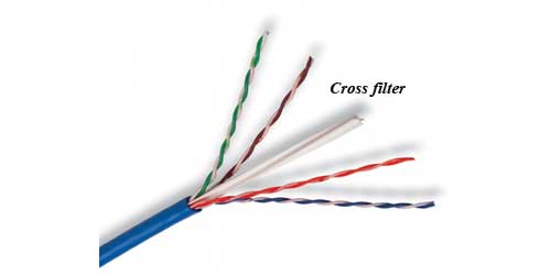

Cáp mạng CAT6 khác gì so với Cáp mạng CAT5e? Một trong những loại cáp mạng thông dụng nhất hiện nay thì cáp mạng CAT6 được lựa chọn và sử dụng nhiều nhất. Tuy vậy nhưng nhiều người sử dụng Internet vẫn không nắm rõ được loại cáp mạng này là như thế nào. Để hiểu được loại cáp mạng mà bạn đang sử dụng chúng có đặc điểm gì và vì sao lại chọn chúng sử dụng. Hãy cùng tìm hiểu ngay trong bài viết này để biết đến cáp mạng CAT6 là gì? Khác gì so với Cáp mạng CAT5e? Cáp mạng CAT6 là gì? Dây cáp mạng CAT6 hay cáp mạng CAT6 là loại dây cáp được phát triển từ dây cáp CAT5e. Với nhiều cải tiến mới về tốc độ truyền tải so với thế hệ tiền nhiệm. Tốc độ hoạt động của cáp mạng Cat6 là 10 Gigabit/giây ở băng thông 250Mhz với khoảng cách từ 70m-100m. Cấu tạo của Cáp mạng CAT6 là lõi nhựa chữ thập phân tách 4 đôi dây, với đường kính lớn và được trang bị các lớp bọc bạc và bọc bạc chống nhiễu khiến cho khả năng truyền tải tín hiệu tốt hơn. Vì có tác dụng giảm nhiễu nên tín hiệu khi sử dụng mạng CAT6 sẽ được truyền xa hơn so với cáp mạng cũ. Cáp mạng CAT6 được sản xuất với các tiêu chuẩn hiện đại nhất hiện nay và với sự đa dạng về chủng loại cũng như các hãng uy tín chất lượng nên đây là giải pháp để thay thế dây cáp mạng CAT5e. Cáp mạng CAT6 hoạt động như thế nào? Cáp mạng AMP Cat6 hỗ trợ tốc độ truyền dữ liệu chuẩn Gigabit Ethernet. Với tốc độ là 1 gigabit/giây và loại cáp mạng này sử dụng kết nối Ethernet 10 Gigabit nhưng với một khoảng cách hạn chế. Cáp mạng AMP Cat6 có bốn đôi dây đồng và mỗi đôi dây được xoắn với nhau cô lập và có tác dụng giảm nhiễm chéo. Mỗi đôi dây đó đã giúp việc truyền tín hiệu được cao hơn và đạt năng suất tuyệt đối. Một số đặc điểm khác về loại cáp mạng này là: Cấu tạo của cáp mạng AMP Cat6 phía đầu nối giống như thế hệ cáp mạng CAT5e trước đây là chuẩn RJ-45. Ngoài ra phiên bản nâng cấp của Cat6 đã được đưa vào sử dụng với tốc độ hỗ trợ lên đến 10 Gbps, nó có tên gọi là CAT6a. So sánh cáp mạng CAT6 với cáp mạng CAT6A Cáp mạng CAT6a là loại cáp mạng nâng cấp của CAT6. Vậy người kế nhiệm này có điều gì khác so với cáp mạng CAT6? Bạn nên biết tạo ra CAT6A là giúp cải thiện hiệu suất của cáp mạng CAT6 nên có thể truyền truyền dữ liệu tốc độ mạng Ethernet 10 Gigabit trên một cáp đơn đến 328 feet (thông thường là 164 feet cho một cáp đơn). Như vậy có nghĩa là tăng lên gấp đôi so với CAT 6. Mặc dù chúng có cấu tạo dày hơn nhưng vẫn sử dụng các đầu nối chuẩn RJ-45. Vì cho hiệu năng cao hơn nên giá thành của cáp CAT 6A cao hơn so với cáp mạng CAT 6. So sánh cáp mạng CAT 6 với cáp mạng CAT 5e Nếu như cáp mạng CAT6a là phiên bản cải tiến của CAT 6 thì CAT6 chính là phiên bản cải tiến của CAT5e. Vậy ta tiếp tục đến với so sánh giữa cáp mạng CAT 6 với cáp mạng CAT5e xem chúng có những gì khác biệt để biết nên lựa chọn loại cáp nào cho phù hợp nhất. Và rõ hơn các bạn hãy đến với các thông số trong bảng so sánh sau: Những hạn chế của cáp mạng CAT6 Bị giới hạn ở mức tối đa với chiều dài là 328 feet cho tốc độ kết nối như những loại cáp mạng xoắn đôi khác. Khoảng cách làm việc ngắn chỉ đạt 70-90m. Cáp mạng CAT 6 chi phí cao hơn CAT 5e. Trên thực tế nó có tốc độ và ưu điểm mạnh hơn CAT5e, song người mua vẫn lựa chọn CAT5e và cần phải thay thế để hỗ trợ 10 Gigabit được tốt hơn. Trong bài này đã giúp bạn biết được cáp mạng CAT6 là gì? Và chúng khác gì so với Cáp mạng CAT5e? Điều này giúp cho bạn nắm rõ cấu tạo, ưu điểm lợi ích mà loại cáp đó mang đến cho bạn trong việc truyền tải thông tin, dữ liệu mạng. Hiện cáp mạng CAT6 đang rất ưu thế, được dần thay thế cho CAT5e, nên bạn cần cân nhắc trước khi mua. Như vậy sẽ không làm tốn chi phí hay thời gian nâng cấp dây cáp lên nữa.
