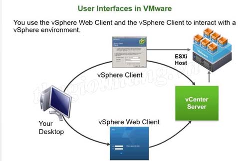

    Vsphere Web Client:
    VSphere Web Client bao gồm những cải tiến đáng kể về hiệu suất và khả năng sử dụng. Những cải tiến hiệu suất bao gồm thời gian đăng nhập nhanh hơn đến 13 lần, menu chuột phải được xuất hiện và thao tác nhanh hơn gấp bốn lần, các hành động khác cũng nhanh hơn ít nhất 50%. Tốc độ xử lý và tương tác của vSphere Web Client nay đã ngang tầm như khi sử dụng VMware vSphere Client cài đặt trên máy tính.
    Những cải tiến khả năng sử dụng bao gồm một trình đơn thả xuống mới cho phép người dùng điều hướng đến bất kỳ khu vực vSphere Web Client bất kể họ đang ở đâu . Các menu chuột phải cũng đã được thiết kế lại , cho phép hoạt động nhấp chuột phải được nhất quán trên giao diện người dùng . Các cửa sổ nhiệm vụ đã được di dời đến phía dưới cùng của màn hình , giúp theo dõi dễ dàng hơn Recent Tasks , cập nhật theo thời gian thực . Các giao diện người dùng cũng được bố trí dưới dạng Dock , cho phép các quản trị viên tùy chỉnh giao diện tùy ý.

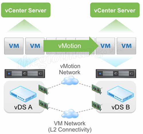

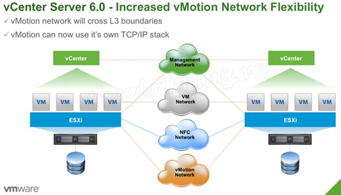

    vSphere vMotion:
    Tính năng vMotion đã được tăng cường trong phiên bản này, cho phép người dùng thực hiện di trú trực tiếp các máy ảo thông qua các switch ảo, các máy chủ vCenter Server.
    Những cải tiến vSphere vMotion mới cho phép linh hoạt hơn khi thiết kế kiến trúc vSphere vốn bị hạn chế trên một vCenter Server đơn lẻ trước đây. Giờ đây giới hạn quy mô vCenter Server không còn là một ranh giới cho nguồn lực điện toán.
    Quản trị viên vSphere bây giờ có thể di trú qua lại giữa các hệ thống vCenter Server, cho phép di chuyển từ một vCenter Server cài trên Windows sang vCenter Server Appliance hoặc ngược lại, tùy thuộc vào yêu cầu cụ thể. Trước đây, điều này là rất khó khăn và gây ra một sự gián đoạn để quản lý máy ảo . Bây giờ nó có thể được thực hiện liên tục mà không bị mất dữ liệu lịch sử về các máy ảo.
    Khi một máy ảo được di trú giữa các vCenter Server, dữ liệu và các thiết lập của nó được bảo lưu. Bao gồm các ID máy ảo, sự kiện, cảnh báo, task history, cũng như thiết lập tài nguyên bao gồm chia sẻ, và giới hạn. Các thiết lập của VMware vSphere High Availability (HA vSphere) và vSphere DRS cũng được tái lập, bao gồm cả mối quan hệ và các quy tắc antiaffinity, mức độ tự động hóa, thứ tự khởi động ưu tiên…. Điều này khiến bạn có một trải nghiệm liền mạch như di chuyển máy ảo trên khắp cơ sở hạ tầng.
    Địa chỉ MAC cũng được bảo lưu. Khi một máy ảo di trú khỏi một vCenter Server instance, địa chỉ MAC được thêm vào một danh sách nội bộ để đảm bảo rằng không có một trùng lặp MAC nào được tạo ra.
    Với những tính năng vSphere vMotion mới, quản trị viên vSphere có thể thay đổi đồng thời tài nguyên tính toán, tài nguyên lưu trữ, mạng máy ảo, và vCenter Server Instance mà không phá vỡ các ứng dụng nằm trên máy ảo, cho phép đáp ứng phù hợp với việc tái cấu trúc mạng mới theo yêu cầu.

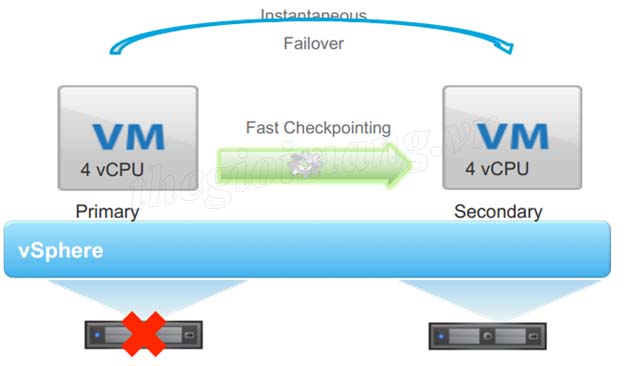

    Nâng cao khả năng dung lỗi:
    VMware vSphere Fault Tolerance (vSphere FT) cung cấp tính liên tục và sẵn sàng cao cho các ứng dụng trong trường hợp lỗi máy chủ vật lý bằng cách tạo ra một Live shadow instance cho mỗi máy ảo mà luôn luôn được cập nhật với các máy ảo chính. Trong trường hợp phần cứng bị lỗi, vSphere FT tự động chuyển đổi sang chế độ dự phòng, đảm bảo không có downtime và ngăn ngừa mất dữ liệu.
    vSphere FT rất dễ dàng để thiết lập và cấu hình, không yêu cầu bất kỳ OS, cấu hình hay các ứng dụng gì đặc biệt. Nó được tích hợp chặt chẽ với vSphere và được quản lý bởi vSphere Web Client. Các phiên bản trước của vSphere FT chỉ hỗ trợ một vCPU duy nhất. Thông qua việc sử dụng một cách hoàn toàn mới công nghệ checkpoint nhanh, vSphere FT bây giờ hỗ trợ bảo vệ của máy ảo lên đến bốn vCPUs và 64GB bộ nhớ.
    Điều này có nghĩa rằng từng ứng dụng hoặc hệ điều hành bây giờ có thể được bảo vệ. VMware vSphere API Storage – Data protection, trước đây được biết đến như các API vStorage Data protection (VADP), bây giờ có thể được sử dụng với các máy ảo được bảo vệ bởi vSphere FT.
    vSphere 6.0 FT cho phép các quản trị viên sử dụng công cụ VMware vSphere Snapshot trên để
    tạo các bản sao lưu máy ảo, bảo vệ dữ liệu nâng cao, và giảm nguy cơ hỏng hóc hệ thống một cách dễ dàng hơn.

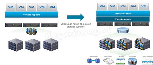

    Virtual Volumes:
    Virtual Volumes là một khái niệm quản lý ổ đĩa kiểu mới, cho phép tập hợp các không gian ổ cứng ở các máy chủ để tạo thành Volume Arrays mà không nhất thiết phải sử dụng hệ thống ổ cứng kiểu truyền thống như SAN, NAS storage. Điều này giúp doanh nghiệp giảm thiểu chi phí rất nhiều so với việc đầu tư phần cứng San storage.
