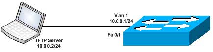

    1.Mô hình:

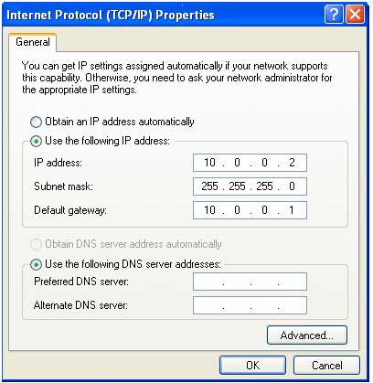

    - Dùng một máy trạm chạy hệ điều hành Windows có cài đặt phần mềm TFTP server.
    - Các IOS image lưu trữ tại đây.
    - Kết nối TFTP server vào một port trên Management Vlan (Vlan 1).
    2. Yêu cầu:
    - Cấu hình địa chỉ IP cho Management Vlan và địa chỉ IP trên TFTP server (Hai địa chỉ IP này cùng mạng).

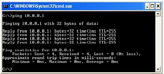

    - Đứng từ Switch phải Ping thành công TFTP server,và ngược lại.
    - TFTP server ping thành công Catalyst Switch

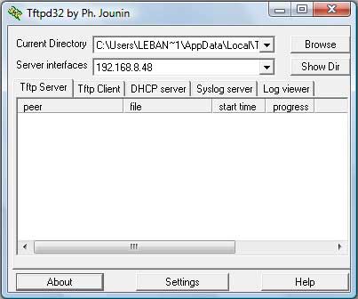

    - Khởi động phần mềm TFTP server, kiểm tra đường dẫn đến file IOS image
