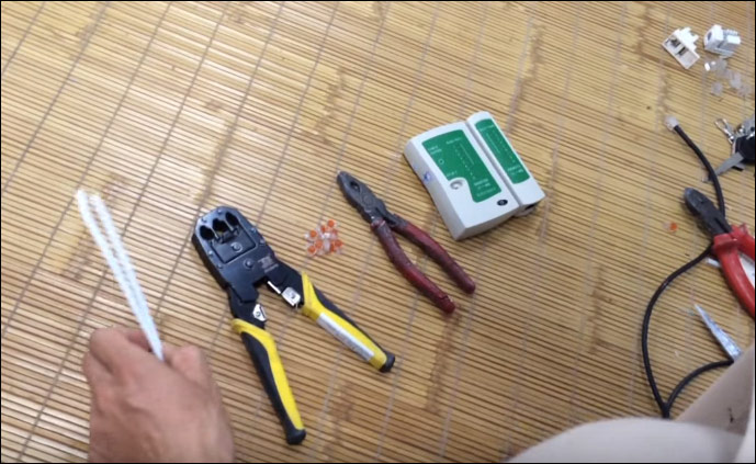

    Trước hết chúng ta cần chuẩn bị một số vật dụng cần thiết để nối 2 đầu dây mạng bằng hạt rệp, gồm 2 dây mạng muốn nối, kìm kẹp dây mạng, hạt rệp, thiết bị test mạng.

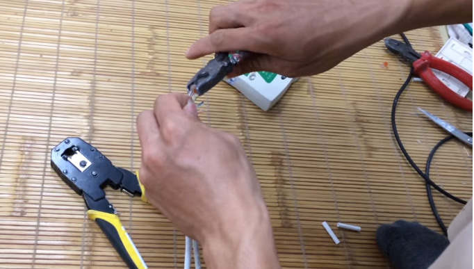

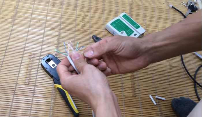

    Sau đó bạn sử dụng kìm kẹp mạng tách lớp nhựa bên ngoài dây mạng rồi tách từng cặp dây bên trong lõi. Sẽ có tất cả 8 dây dẫn sau khi tách ở từng cặp dây. Vuốt các dây sao cho thật thẳng.
    Bước 3:

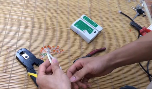

    Tiếp đến bạn sẽ nhóm từng màu dây ở 2 dây mạng lại với nhau, màu trắng nối với màu trắng, màu đỏ nối với màu đó,... thực hiện tương tự như với những dây còn lại. Rồi cho đầu dây nối vào lỗ trên hạt rệp và bấm lại. Dùng kìm bấm thêm lần nữa để cố định đầu nối.
    Lưu ý với bạn đọc, chúng ta cần cắm 2 dầu dây mạng thật sâu vào trong lỗ của hạt rệp. Bấm chốt để chắc chắn dây không bị bật ra khỏi hạt rệp.
    Bước 4:
    Kết quả sau khi nối các đầu dây cùng màu, cùng nhóm với nhau sẽ như hình dưới đây. Hãy kiểm tra lại các đầu nối rệp 1 lần nữa để chắc chắn chúng đã được nối lại với nhau, không bị bật đầu nối.

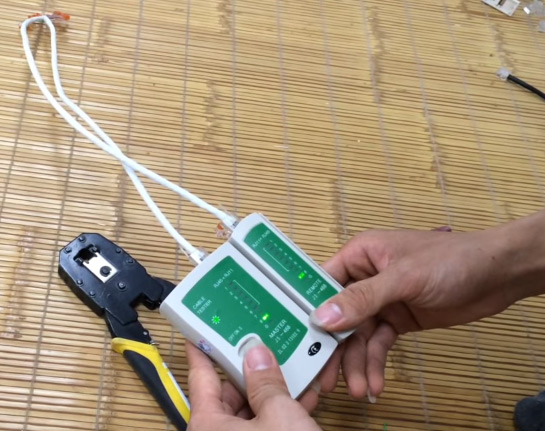

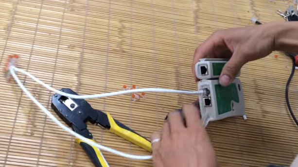

    Cuối cùng chúng ta cắm dây mạng vào thiết bị kiểm tra kết nối để xem có tín hiệu hay không.
    Khi thết bị test nháy đèn theo số thứ tự nghĩa là bạn đã nối dây mạng bằng hạt rệp thành công.
