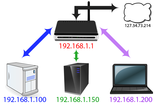

    Dưới đây là cách để map Home Network đơn giản:
    Trên hình minh họa bạn có thể nhìn thấy 3 máy tính có một địa chỉ IP duy nhất cùng kết nối trên một Router. Bạn có thể dễ dàng truy cập các máy tính khác, tuy nhiên khi tất cả các máy tính này truy cập mạng Internet đều phải thông qua Router.
    Router có địa chỉ IP liên quan đến hệ thống mạng của bạn. Ngoài ra Router cũng có một địa chỉ IP ngoài (external IP) được sử dụng khi tương tác với bên ngoài hệ thống mạng của bạn. Bất cứ khi nào máy tính của bạn yêu cầu kết nối mạng Internet đều sử dụng cùng một địa chỉ IP là 127.34.73.214.

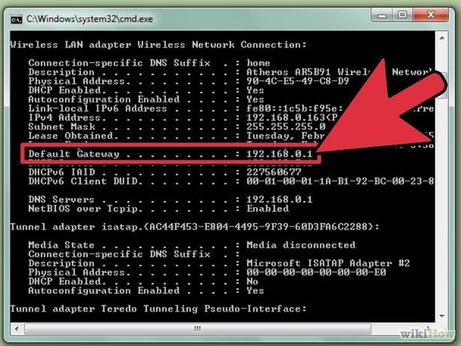

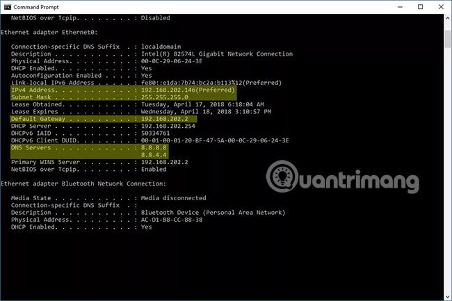

    Để thiết lập máy tính Windows sử dụng địa chỉ IP tĩnh, bạn phải nắm được địa chỉ IP nào đang sử dụng ở thời điểm hiện tại.
    1. Mở Command Prompt trên máy tính.
    2. Nhập lệnh ipconfig/all.
    3. Ghi lại những thông tin sau: IPv4 Address, Subnet Mask, Default Gateway DNS Server. Nếu bạn thấy nhiều mục nhập IPv4 Address, hãy tìm mục nhập có tiêu đề dạng như “Ethernet adapter Local Area Connection”, “Ethernet adapter Ethernet” hoặc “Ethernet LAN adapter Wi-Fi”. Bạn có thể bỏ qua bất kỳ thứ gì khác, như Bluetooth, VMware, VirtualBox và các mục nhập không mặc định khác.

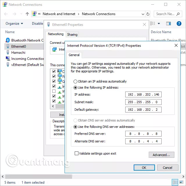

    Bây giờ, bạn có thể sử dụng thông tin đó để thực sự thiết lập địa chỉ IP tĩnh.
    1. Từ hộp thoại Run (WIN + R), mở Network Connections bằng lệnh ncpa.cpl.
    2. Nhấp chuột phải hoặc nhấn và giữ kết nối giống với tên bạn đã xác định trong Command Prompt. Ví dụ trong bài này sẽ chọn Ethernet0.
    3. Chọn Properties từ menu ngữ cảnh.
    4. Chọn Internet Protocol Version 4 (TCP/IPv4) từ danh sách và nhấp vào Properties.
    5. Chọn tùy chọn Use the following IP address:.
    6. Nhập tất cả các chi tiết tương tự bạn đã sao chép từ Command Prompt, như IP address, Subnet mask, Default gateway và DNS servers.
    7. Chọn OK khi bạn hoàn tất.

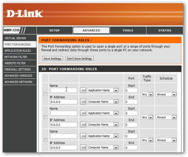

    Trên Router DLink bạn có thể tìm thấy cài đặt Pord Forwarding ở mục Advanced trong thẻ Port Forwarding.

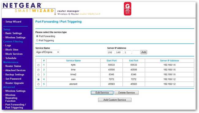

    Router Netgear có một menu các phần. Tìm kiếm trong mục Advanced sau đó click chọn Port Forwarding / Port Triggering. Nếu bạn sử dụng Smart Wizard, bạn có thể cấu hình Port Forwarding tại đây.

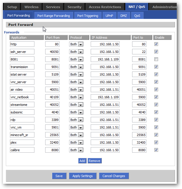

    Thường thì Port Forwarding trong DD-WRT và các ứng dụng, chương trình Router Firmwares thứ 3 nằm trong thẻ NAT/Quality of Service section.
    Lưu ý rằng khi bạn click chọn Save để lưu thay đổi trên Router DD-WRT sẽ không có hiệu lực, mà bạn bạn phải chọn cả Apply Setting nữa.

    • Đối với Windows: Mở Command Prompt sau đó nhập ipconfig/all vào khung Search. Địa chỉ IP của bạn giống với địa chỉ ở Default Gateway.

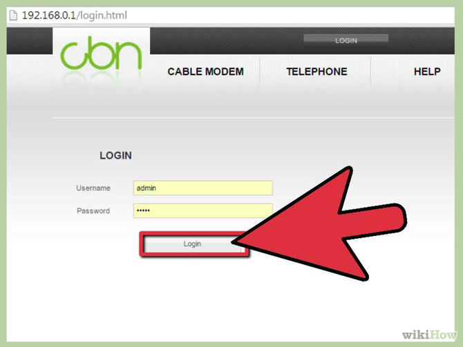

    Bước 2: Nhập Username (tên người dùng) và mật khẩu
    Nếu bạn đã thiết lập cấu hình bảo vệ Router rồi thì chỉ cần nhập tên User và mật khẩu bạn đã tạo sau đó tiến hành đăng nhập (Login). Nếu bạn chưa thiết lập cấu hình bảo vệ Router thì thực hiện theo các bước dưới đây dể đăng nhập (Login).
    • Với Router Linksys, gõ "Admin" vào cả 2 phần Username (tên User) và mật khẩu.
    • Với Router Netgear,"Admin" vào phần Username và gõ "Password" vào phần mật khẩu.
    • Đối với các Router khác bạn có thể bỏ không cần nhập gì vào phần Username, phần mật khẩu bạn gõ "Admin".
    • Ngoài ra bạn có thể truy cập trên trang RouterPasswords.com, nhập tên dòng Router của bạn để tìm kiếm mật khẩu mặc định.

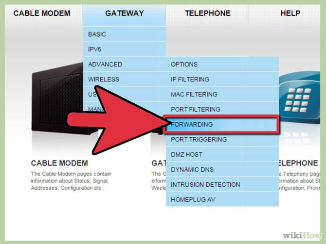

    Bước 3: Tìm kiếm Port Forwarding
    Với mỗi Router sẽ hơi khác nhau. Thông thường bạn có thể tìm trong Port Forwarding, ứng dụng (Applications), trò chơi (Gaming) hoặc Virual Servers. Nếu vẫn không tìm thấy có thể vào phần Advanced Setting (cài đặt nâng cao) để tìm kiếm Port Forwarding.

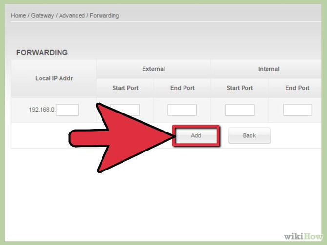

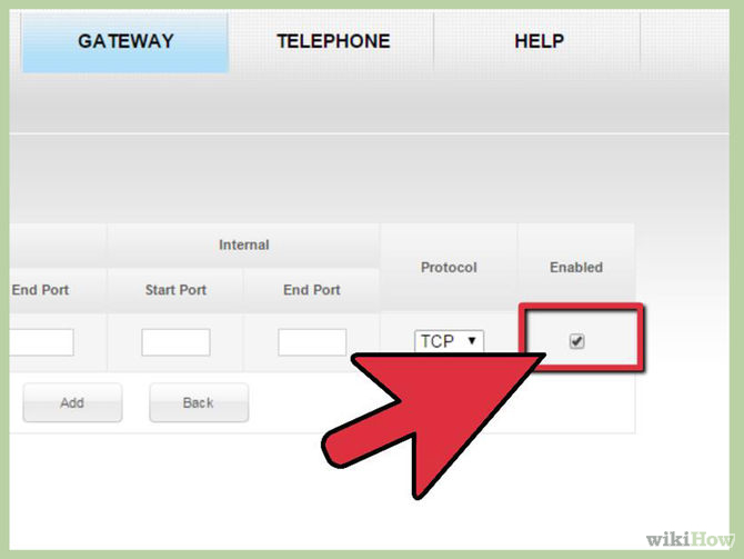

    Bước 5: Tạo một mục tùy chỉnh
    Nếu chương trình mà bạn muốn thêm không được liệt kê trong list danh sách, bạn sẽ phải tiến hành tạo một Port Forwarding. Với mỗi Router khác nhau các bước thực hiện sẽ hơi khác mặc dù thông tin yêu cầu trên các Router là giống nhau.
    • Nhập tên ứng dụng hoặc chương trình mà bạn muốn thêm vào
    • Chọn giao thức: Bạn có thể chọn giao thức là TCP, UDP hoặc cả 2. Giao thức phụ thuộc vào chương trình mà bạn đang Unblock. Nếu không chắc chắn bạn có thể lựa chọn một trong số 2 giao thức TCP hoặc UDP.
    • Chọn Port mà bạn muốn sử dụng. Nếu chỉ muốn mở một Port, nhập vào Start (bắt đầu) và End (kết thúc) phần số giống nhau. Nếu bạn muốn mở nhiều Port hơn (khoảng 5 Port), bạn có thể nhập dãy số 3784 vào phần Start và 3788 vào phần End.
    • Chọn địa chỉ IP nội bộ (internal IP address) để gán vào Port Forwarding. Địa chỉ IP này chính là địa chỉ IP chạy trên ứng dụng bạn đang Unblock.
