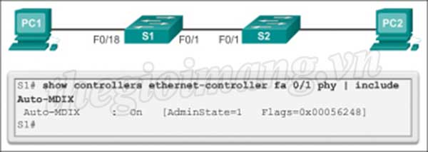

    Chế độ Auto-MDIX
    Khi kết nối, các loại cáp nhất định (cáp thẳng hoặc chéo) được yêu cầu khi kết nối thiết bị. Các yêu cầu Switch-to-switch hoặc Switch-to-Router được yêu cầu sử dụng cáp Ethernet khác nhau. Sử dụng cơ chế tự động (auto-MDIX) trên một giao diện sẽ loại bỏ vấn đề này. Khi bật chế đô auto-MDIX, giao diện sẽ tự động phát hiện loại kết nối cáp (thẳng hoặc chéo) và cấu hình kết nối thích hợp. Khi kết nối với các thiết bị chuyển mạch không có tính năng auto-MDIX, phải sử dụng cáp thẳng để kết nối với các thiết bị như máy chủ, máy trạm, hoặc bộ định tuyến. Cáp chéo phải được sử dụng để kết nối một chuyển đổi sang một switch hoặc repeater.
    Với tính năng auto-MDIX, một trong hai loại cáp có thể được sử dụng để kết nối với các thiết bị khác, và giao diện tự động sửa chữa cho bất kỳ dây cáp sai. Trên các bộ định tuyến và thiết bị chuyển mạch mới của Cisco, lệnh chế độ cấu hình giao diện auto-mdix là mặc định có sẵn. Khi sử dụng auto-MDIX trên giao diện, tốc độ giao diện và duplex phải được đặt thành tự động để tính năng hoạt động chính xác.
    Lệnh cấu hình Auto-MDIX cho Cisco Switch
    Nhập chế độ cấu hình toàn cục.
    S1# configure terminal
    Nhập chế độ cấu hình giao diện.
    S1(config)# interface fastethernet 0/1
    Định cấu hình giao diện để tự động thương lượng chế độ song công với thiết bị được kết nối.
    S1(config-if)# duplex auto
    Định cấu hình giao diện để tự động thương lượng tốc độ với thiết bị được kết nối.
    S1(config-if)# speed auto
    Bật tự động MDIX trên giao diện.
    S1(config-if)# mdix auto
    Quay trở lại chế độ EXEC được đặc quyền.
    S1(config-if)# end
    Lưu cấu hình đang chạy vào cấu hình khởi động.
    S1# copy running-config startup-config
    Lưu ý: Tính năng auto-MDIX được kích hoạt mặc định trên các thiết bị chuyển mạch Catalyst Cisco nhưng không có trên các bộ chuyển đổi Catalyst 2950 và Catalyst 3550 cũ.
