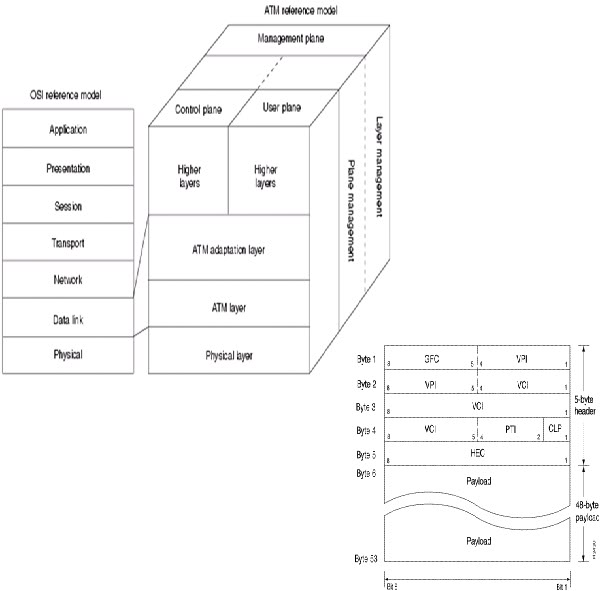

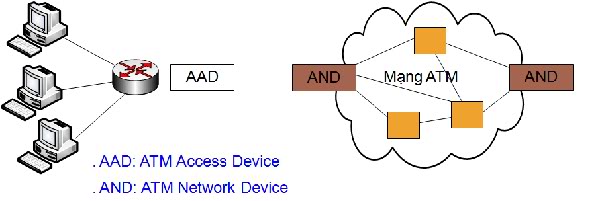

    Giới thiệu chung về ATM
    -ATM(Asynchronous Transfer Mode) là công nghệ chuyển mạch gói tương thích với mọi loại hình dịch vụ hiện nay. Nó được dùng trong cả mạng truy nhập lẫn mạng lõi.
    -Dữ liệu cần gởi được chia thành các gói có độ dài cố định là 53 bytes, được gọi là một tế bào (cell).
    Chuyển mạch ATM
    - VPI (Virtual Path Indentifier): nhận dạng đường ảo, dùng để phân biệt đường truyền nào trong số các đường nối tới một nút
    - VCI (Virtual Channel Indentifier): nhận dạng kênh ảo, dùng để phân biệt kênh nào được dùng trong đường truyền trên
    - PT (Payload Type): phân biệt dữ liệu của dịch vụ hay người dùng mà được đóng gói trong cell ATM đang gửi
    - HEC (Header Error Check): Dùng CRC kiểm tra lỗi bit của trường header
    -Tại mỗi nút ATM sẽ dựa vào 2 trường VPI và VCI để chuyển mạch gói tin.
    -Chỉ thực hiện kiểm tra lỗi của header nên tốc độ rất nhanh
    - Vì cấu trúc của 1 cell là cố định 53 bytes nên có thể thiết kế hệ thống chuyển mạch ngay trong thiết bị phần cứng chứ không cần dùng phần mềm như các công nghệ chuyển mạch gói khác. Điều này làm tăng đáng kể tốc độ chuyển mạch
    - Đảm bảo chất lượng dịch vụ thông qua việc thiết lập các kênh ảo thường trực PVC (Permanent Virtual Channel) ưu tiên để cấp băng thông cho từng loại dịch vụ hay thông qua thõa thuận với người dùng.
    - Khả năng nhóm một vài kênh ảo(VC) thành một đường ảo nhằm giúp cho việc định tuyến được dễ dàng
