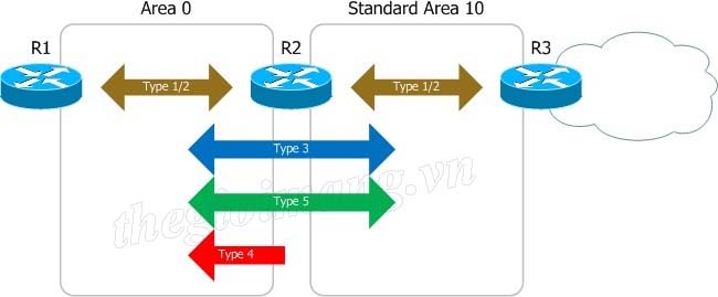

    Standard Area:
    Trong Standard Area, các loại LSA loại 1 và 2 chỉ quanh quẩn bên trong 1 area mà thôi, muốn truyền từ area này qua area khác thì bắt buộc phải từ loại 3 trở lên. Loại Area này cho phép tối ưu về định tuyến do mỗi router biết được tất cả các route.
    Với 1 số trường hợp như router là loại cấu hình thấp, không cần phải có đầy đủ link-state database thì có thể cấu hình Area để block 1 số loại LSA lại. Đó gọi là Stub Area.

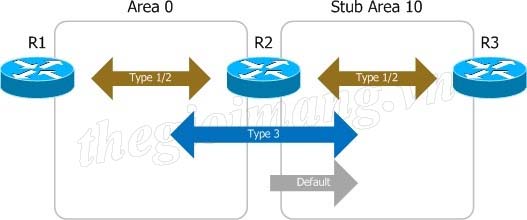

    Stub Area:
    Với Stub area 10, thay vì phải nhận LSA loại 4,5..router trong Stub area chỉ nhận LSA loại 3 (O-IA) và default route. Khi cấu hình Stub area, router ABR sẽ inject 1 default-route vào trong stub area. Như vậy với Stub area, sẽ hạn chế việc phải nhận các LSA loại 4.5…trở lên. Nói cách khác, Stub area sẽ chỉ chấp nhận LSA loại 3 và default route.
    Để cấu hình Stub Area rất đơn giản, tất cả các router trong Stub Area đều phải cấu hình là stub, nếu không thì sẽ ko thiết lập quan hệ neighbor:
    Router(config-router)# area 10 stub

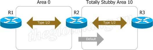

    Totally Stubby Areas:
    Totally Stub Area giống Stub Area (đều chặn LSA loại 4,5…), điểm khác biệt là nó chặn cả loại 3 (O-IA) và chỉ cho phép Default route. Như vậy có thể nói, về mặt hạn chế các bản tin LSA thì Totally Stub Area khắt khe hơn Stub Area (loại 3 cũng không cho).
    Cấu hình: thêm từ khóa no-summary, chỉ cần cấu hình trên ABR (R2)
    Router(config-router)# area 10 stub no-summary

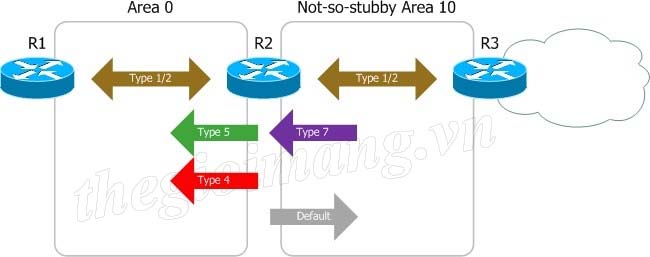

    Not-so-stubby Areas (NSSA) và Totally NSSA
    Stubby Area được sinh ra với mong muốn giữ được đặc điểm của Stub Area (hạn chế LSA loại 4,5..) đồng thời vẫn cho phép quảng bá External route từ ASBR vào.
    – NSSA cho phép bản tin LSA loại 3, default route và ASBR. Bản tin LSA loại 7 do ASBR (R3) sinh ra sẽ được ABR (R2) chuyển thành loại 5 và truyền qua toàn bộ các Area.
    – Totally NSSA: là chỉ cho phép default route và ASBR
    Chú ý: về nguyên lý thì cả 2 loại Stubby Area đều inject default-route vào, tuy nhiên với NSSA thì yêu cầu phải cấu hình lệnh sau thì mới inject
    Router(config-router)# area 10 nssa default-information-originate
