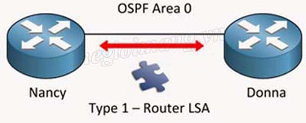

    Mỗi router trong area sẽ flood một LSA Type 1 trong area đó. Trong LSA này, ta sẽ tìm thấy một danh sách tất cả các liên kết (link) kết nối trực tiếp của router này. Làm thế nào để chúng ta xác định một liên kết?
    • Các prefix IP trên một giao diện.
    • Các link type. Có 4 link type khác nhau:
    Không cần bận tâm quá nhiều đến những link types này; ta sẽ đề cập nhiều hơn ở những LSA sau. Router LSA luôn luôn ở trong một area và không quảng bá ra ngoài.

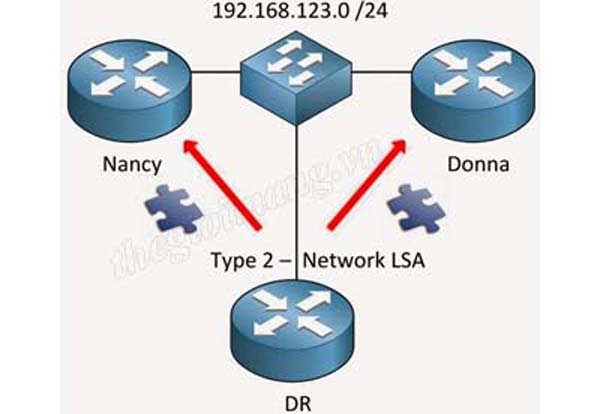

    Network LSA hay còn gọi là type 2 được tạo cho mỗi mạng multi-access . Hãy nhớ lại các OSPF network type? Mạng broadcast và mạng non-broadcast yêu cầu có DR / BDR. Đấy là những kiểu mạng sẽ có network LSA được tạo ra bởi các DR. Trong LSA này, chúng ta sẽ tìm thấy tất cả các router được kết nối tới mạng multi-access, các DR và tất nhiên là prefix và subnet mask.
    Trong ví dụ trên ta sẽ thấy router Nancy, Donna và DR trong network LSA. Ta cũng sẽ thấy prefix 192.168.123.0/24 trong LSA này. Điều cuối cùng cần đề cập đến: Network LSA luôn luôn ở trong một area và không quảng bá ra ngoài.

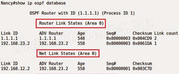

    Ta hãy bắt đầu xem LSDB của router Nancy:
    Bằng cách sử dụng show ip ospf database ta có thể nhìn thấy LSDB, router LSA type 1, network LSA type 2 và summary LSA type 3. Các thông tin trong LSDB:
    • Link ID: Đây là những địa chỉ xác định cho mỗi LSA.
    • ADV router: router quảng bá LSA này.
    • Age: Bộ tính thời gian theo giây. Tối đa là 3600 giây hoặc 1 giờ.
    • Seq #: Số thứ tự bắt đầu với 0x80000001 và sẽ tăng thêm 1 cho mỗi lần cập nhật.
    • Checksum: Có một checksum cho mỗi LSA.
    • Link count: Hiển thị tổng số các liên kết kết nối trực tiếp và chỉ được sử dụng cho các router LSA.

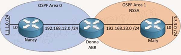

    Giữ nguyên topo cũ, ta thay đổi area 1 thành NSSA (not-so-stubby-area):
    Donna(config)#router ospf 1
    Donna(config-router)#area 1 nssa
    Mary(confg)#router ospf 1
    Mary(config-router)#area 1 nssa
    Tiếp theo là thêm một cổng loopback 1 trong router Mary và redistribute vào trong OSPF:
    Mary(config)#int loopback1
    Mary(config-if)ip add 33.33.33.33 255.255.255.0
    Mary(config-if)#router ospf 1
    Mary(config-router)#redistribute connected subnets

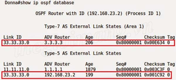

    Hãy xem điều gì xảy ra với LSDB:
    Ta có thể thấy router Mary đã tạo ra type 7 external LSA cho prefix trên cổng loopback.
    Router Donna có type 7 external LSA trong LSDB vì nó ở cùng area với router Mary. Nó cũng tạo ra type 5 LSA external rồi flood vào area 0. Điều này là do router Donna là một ABR.
    Router Nancy chỉ có một type 5 LSA external trong LSDB cho prefix này. Điều này chứng tỏ type 7 LSA external chỉ tồn tại trong NSSA.
