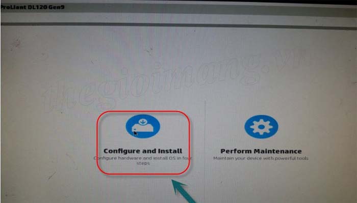

    Ở màn hình này ta thấy có 2 lựa chọn:
    Configure and Install: tùy chọn này cho phép ta vào tùy chỉnh và cài đặt HĐH Windows.
    Perform Maintenance: tùy chỉnh này chứa nhiều tools cho hệ thống như cấu hình Raid, cấu hình ILO, Fimware update..v..v..
    Ở bước này nếu bạn chưa cấu hình Raid trước đó thì ta có thể vào để cấu hình. Ta chọn Perform Maintenance.

    Trở lại màn hình với 2 tùy chọn này. Ta chọn Configure and Install để vào cài đặt.
