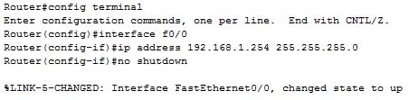

    Bước 3 : Trên Router bật cổng kết nối với PC lên và gán địa chĩ IP cho cổng đó

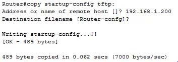

    Bước 5 : Tiến hành copy file Startup-config Router sang PC đóng vai trò TFTP Server

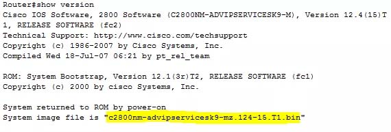

    Bước 6 : Dùng lệnh “show version” trên Router để kiểm tra tên file IOS Router đang sử dụng

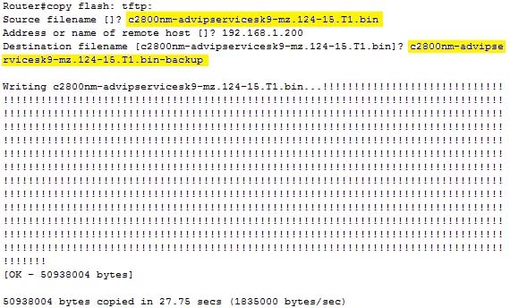

    Bước 7 : Copy file IOS từ Router sang PC đóng vai trò TFTP Server
    Như vậy là trong PC đóng vai trò TFTP Server bây giờ sẽ có 2 file. Một file là Startup-config và một file IOS. Sau này, khi Router có sự cố hoặc thay đổi cấu hình cần phục hồi lại trạng thái cũ, ta chỉ cần upload ngược lại 2 file này từ TFTP Server sang Router.

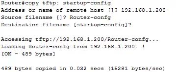

    Bước 1 : Upload file startup-config từ TFTP Server ngược lại Router
