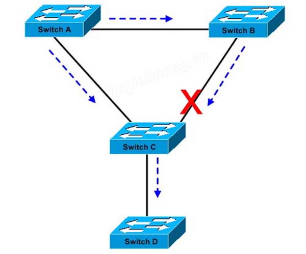

    Trong kiểu tấn công này Attacker dùng một thiết bị đóng giả một switch trong hệ thống có chạy giao thức STP. Switch giả này sẽ buộc các switch khác trong hệ thống tính tóan lại STP và nó sẽ gửi các BPDUs với switch priority là nhỏ nhất để được chọn là root bridge trong hệ thống. Và từ đó mô hình loop-free bị thay đổi, một số đường link có thể bị block và toàn bộ dữ liệu đổ về switch giả của Attacker.

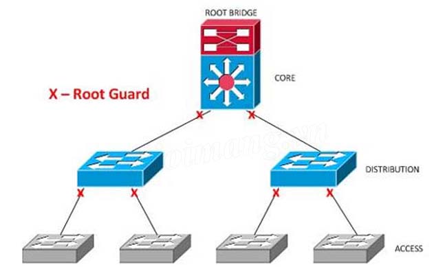

    + Bảo vệ với Root Guard: tính năng root guard có thể được bật trên tất cả những cổng của Switch trên mạng, root bridge thì không nên cấu hình root guard (đó là, bất kỳ port nào không phải là root port). Nếu một port được cấu hình Root Guard nhận một superior BPDU, thay vì tin BPDU, port đi tới trạng thái root-inconsistent (trạng thái mâu thuẫn). Khi port ở trạng thái này, không dữ liệu người dùng nào được chuyển qua nó. Tuy nhiên sau khi superior BPDU stop, port trở lại trạng thái forwarding.
    Cấu hình Root Guard
    Switch(config)#interface giga 0/1
    Switch(config-if)# spanning-tree guard root
