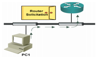

    Bước 1: Host sẽ gửi một gói tin được gọi là Router Solicitation (RS) cho Router với địa chỉ đích là FF02::2 (địa chỉ Multicast đến mọi Router phạm vi link) để yêu cầu thông tin về mạng.
    Host gửi RS đến Router

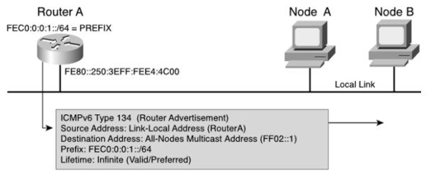

    Bước 2: Router phản hồi lại với gói tin Router Advertisement (RA) với địa chỉ đích là FF02::1 (địa chỉ Multicast đến mọi node phạm vi link) chứa các thông tin cần thiết (bao gồm 64 bit prefix phần mạng và địa chỉ Default route).
    Bước 3: Host dùng 64 bit prefix phần mạng mà Router gửi kết hợp với 64 bit Interface ID được gán theo quy luật EUI-64 để tạo thành 128 bit địa chỉ IPv6 hoàn chỉnh.

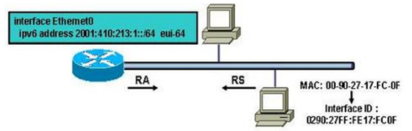

    Ví dụ:
    Ví dụ về Stateless Autoconfiguration
    Đầu tiên Host sẽ gửi gói tin RS đến Router, sau đó Router sẽ phúc đáp bằng gói tin RA với nội dung phần dữ liệu = prefix: 2001:410:213:1::/64 như trong hình. Sau khi nhận được phần prefix thì Host sẽ kết hợp với Interface ID ( ::0290:27FF:FE17:FC0F ) của nó để tạo thành địa chỉ IPv6 (2001:410:213:1:0290:27FF:FE17:FC0F/64) hoàn chỉnh.
